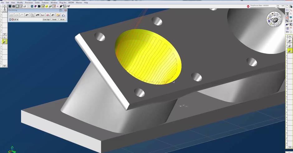

作为 GibbsCAM 5 轴铣削的补充,5 轴弯管加工优化后可简化加工端口、歧管、节流阀体和任何管状开口,这些管状开口可从头至尾地改变形状和曲率。专业的界面仅使用弯管加工操作所需的设置,使编程更简单、快速。加工策略包括粗加工、残余量粗加工,以及螺旋铣削和插铣精加工。为了控制过量的机床运动,5 轴弯管加工尽可能使用 3 轴在端口加工,然后自动过渡到完整的 5 轴以允许使用最大刀具。
计算所有 5 轴运动,生成流畅的无干涉刀具路径。刀具倾斜自动处于最佳角度,无需分离曲面或创建刀轴控制样条线。
下载GibbsCAM多轴铣削数据手册
Datasheet
下载 它可以通过端口自动检测样条曲线,并妥善调整刀具路径。可通过使用中点处最大刀具距离或通过用户指定的距离百分比来自动确定端口的上部和下部,始终确保上部和下部之间正确的刀具路径混合。
总之,5 轴弯管加工使编程变得更加简单和快捷,并为更快、更高质量的加工生成了一个更简洁、更高效的刀具路径
