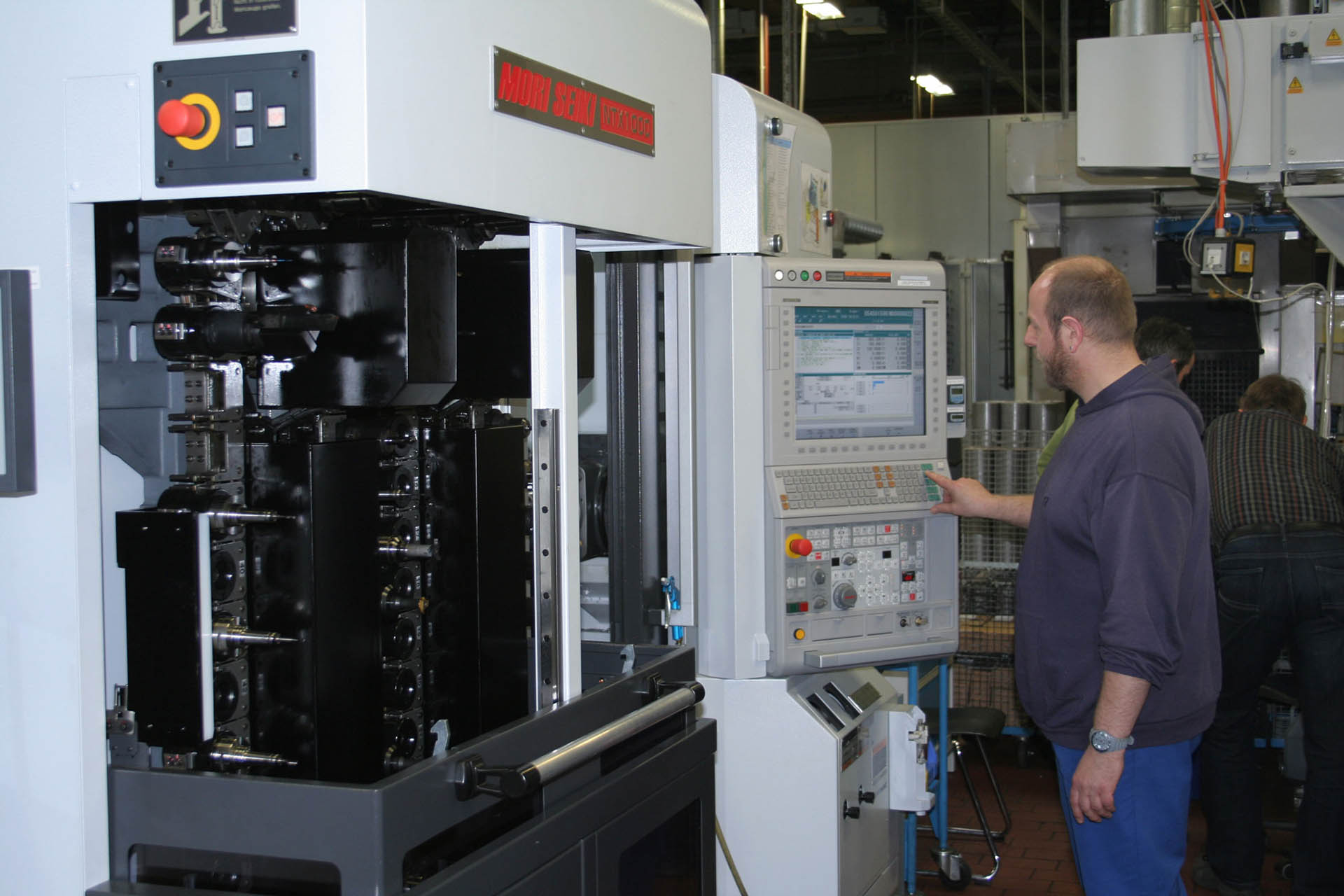

Peter Hartung fertigt an der Mori-Seiki NTX 1000 S bereits wenige Wochen nach ihrer Installation acht unterschiedliche Bauteile. Mit Virtual Gibbs hat er sich trotz anfänglicher Bedenken schnell angefreundet, da er an der Maschine keine Änderungen am Programm mehr vornehmen muss.

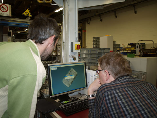

Jürgen Kohrmeyer (r.) klärt mit dem Virtual Gibbs-Anwendungstechniker (l.) Fragen zu Virtual Gibbs.

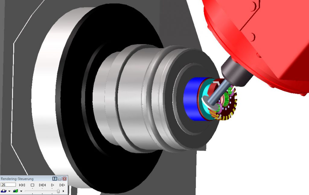

Höchst anspruchsvoll: Den Brennerkopf zu programmieren, stellt nicht nur an den Programmierer, sondern auch an die CAM-Software und die Konfiguration des Postprozessors hohe Anforderungen.
A und O ist die Anpassung des Postprozessors an die Maschine, der aus den CAM-Daten maschinenlesbare NC-Programme generiert. Das ist bei einer Maschine wie dieser Mori Seiki NTX 1000 S einfacher gesagt als getan. Denn es sind nicht nur die Maschinenkomponenten anzupassen. Die schwenkbare Gegenspindel und die B-Achse führen dazu, dass die Koordinatensysteme der einzelnen Maschinenkomponenten zueinander verdreht liegen können. Gerade bei solchen Problemen schätzt man es bei Elster Kromschröder, dass man sofort auf die professionelle Unterstützung der Cimatron-Anwendungstechniker zurückgreifen kann. Sie beherrschen nicht nur das Programmieren, sondern auch die Fertigungsprozesse. Nach einigen Stunden gemeinsamer intensiver Arbeit war es geschafft: Das erste Teil verließ komplett entgratet die Maschine. Während der weiteren Erprobungsphase waren und sind immer wieder einmal kleine Änderungen am Postprozessor erforderlich. Sei es, dass ein Befehl zu unerwarteten Resultaten führt oder dass die Techniker an der Maschine spezielle Wünsche äußern. „Diese Änderungen arbeite ich selbst ins Programm ein“, sagt Jürgen Kohrmeyer, „und lasse sie gegebenenfalls anschließend von einem Cimatron-Anwendungstechniker überprüfen. Ich bin mit dem Service jedenfalls sehr zufrieden.“

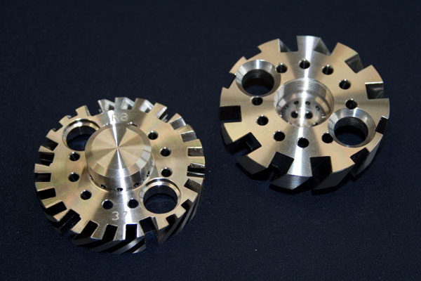

Zwei Brennerköpfe eines Typs – außer der Grundform gibt es wenig Gemeinsames.
