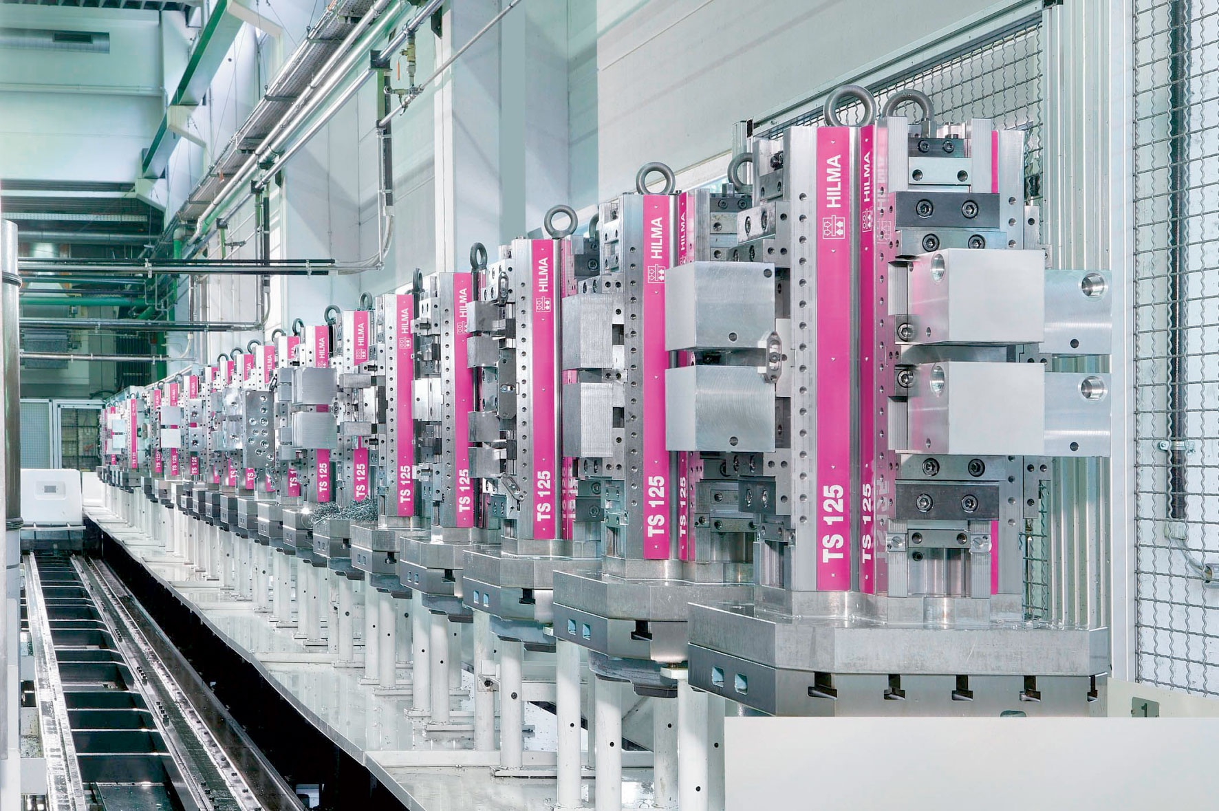

Die Spezialität der Hilma-Römheld GmbH sind Mehrfach- und Turmspannsysteme, auf denen mehrere Schraubstöcke montiert sind. Mit ihnen lässt sich die Zahl der Werkstückwechsel deutlich verringern. (Bild: Hilma-Römheld)
Wirtschaftlich bei kleinen Losgrößen
Die Spezialität des Siegerländer Unternehmens sind Mehrfach- und Turmspannsysteme, auf denen mehrere Schraubstöcke, sozusagen stehend, montiert sind. Mit ihnen lässt sich die Zahl der Werkstückwechsel deutlich verringern. Meist sind die Türme vierseitig, doch sind die Platzverhältnisse beengt, bieten sich stattdessen Dreiecks-Türme an. „In der Anwendung von Turm- und  Schraubstocksystemen besteht oft noch das Meinungsbild, dass damit nur einfache prismatische Werkstücke gespannt werden können “, sagt Rudolf Rackerseder. „Doch diese Systeme können auch problemlos mit runden, kubischen oder unregelmäßig geformten Teilen bestückt werden.“ Die Auswahl des richtigen Spannmittels hängt dabei von vielen verschiedenen Faktoren ab. Zwei entscheidende sind zum Beispiel die Anzahl der Varianten und Teilefamilien sowie die Losgrößen in der Produktion. Und dass sich kleine Losgrößen und Turmspannung nicht ausschließen, zeigt Hilma in der eigenen Produktion, in der überwiegend Spanntürme an den Werkzeugmaschinen zum Einsatz kommen. „Dem häufigeren Umrüsten, das bei kleinen Losgrößen oft anfällt“, erläutert Rudolf Rackerseder, „muss man mit intelligenten Spannmittel-Lösungen begegnen, damit man die Rüstzeiten möglichst klein hält. Wenn man das dann noch mit einer effektiven Programmierung, den richtigen Maschinen und einer dazu passenden Organisation  kombiniert, sind auch kleine Losgrößen für eine wirtschaftliche Produktion kein Problem. Es nützt gar nichts, die beste Maschine zu haben, wenn sich deren Potenzial durch ungeeignete Spannlösungen, Werkzeuge oder NC- Programme nicht annähernd ausnutzen lässt.“

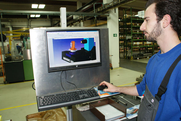

Mit dem in Virtual Gibbs integrierten Simulationsmodul wird die Bearbeitung des Werkstückes, komplett mit den Spannmitteln, dem Turm, der Arbeitsspindel und den Werkzeugen kontrolliert. Das bietet bei der Bearbeitung des Aufspannturms, wo die Ecken beim Drehen auch mal unvorhersehbare Bewegungen machen können, wesentlich mehr Sicherheit. (Bild: Stotz)
Die bei Hilma installierte Lösung verfügt neben dem 3-Achs-Fräs- und TMS-Modul auch über ein Simulationsmodul, den sogenannten Reporter, und ein Drehmodul. Das wurde aber anfangs gar nicht genutzt. „Fürs Drehen haben wir die maschinenspezifische Programmieroberfläche von Traub verwendet. Weil wir aber einen einheitlichen Programmierweg wollen, und sei es auch im Einzelfall etwas umständlicher, haben wir letztes Jahr umgestellt, und Programmieren seither auch das Drehen in Virtual Gibbs“, erläutert Matthias Attenberger. „Doch zu unserem Erstaunen haben wir schnell auch hier erhebliche Vorteile festgestellt. Heute wissen wir, dass die NC-Software, die zur Maschine gehört, nicht unbedingt die bessere Lösung sein muss, nur weil der Anbieter das sagt.“ Großen Nutzen bietet auch das in die CAM-Lösung integrierte Simulationsmodul. „Damit können wir vorab die Bearbeitung des Werkstückes, komplett mit den Spannmitteln, dem Turm, der Arbeitsspindel und den Werkzeugen kontrollieren“, berichtet Arbeitsvorbereiter Matthias Attenberger. „Durch die Simulation hat man natürlich beim Aufspannturm, wo die Ecken beim Drehen auch mal unvorhersehbare Bewegungen machen können, wesentlich mehr Sicherheit.“ Zudem wird das 3D-Simulationsmodell genutzt, um dem Maschinenanwender komplizierte Werkstücke zu erklären.
„So ein Bild sagt mehr als tausend Worte“, zitiert Matthias Attenberger ein chinesisches Sprichwort. „Wir machen aus der Simulation heraus eine Hardcopy, hängen noch einige Notizen dran und damit erklärt es sich selbst. Das ist heute eine Sache von wenigen Minuten.“ Früher wurde dagegen eine grobe Skizze gezeichnet, in die das Rohteil und die Spannmittel eingezeichnet waren. Dank TMS besteht nun auch die Möglichkeit, mehrere Programme zu erstellen, bei denen unterschiedliche Teile - bis zu 16 - auf einen Turm gespannt sind, die in einem Arbeitsgang auf der Maschine bearbeitet werden. Denn über die Seitenkodierung der Maschine kann der Makino beispielsweise mitgeteilt werden, wo die Positionen des Turmspannsystems sind, und diese lassen sich im NC-Programm zuordnen. Jetzt muss nur noch NC-Programm 11 und Spannsituation 1, oder NC Programm 17 und Spannsituation 4 etc. aufgerufen werden. So können dank Mehrfach- und Turmspannung auch Durchschnittslose von drei bis fünf ohne größere Rüstzeitenverluste durchgeschleust werden.
